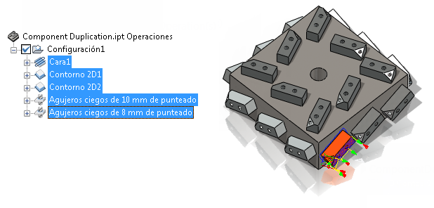

Para crear un patrón de componente, siga estos pasos:
  1. Comience por crear las operaciones para la pieza donde desee crear el patrón.
  2. Añada las operaciones a una nueva carpeta haciendo clic con el botón derecho y seleccionando Añadir a nueva carpeta en el menú contextual emergente.

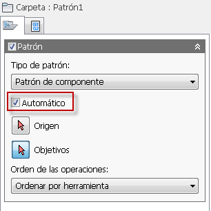

  3. Haga clic con el botón derecho en la nueva carpeta y elija Nuevo patrón en el menú contextual emergente para abrir el cuadro de diálogo de la operación Patrón.
  4. Seleccione Patrón de componente en el menú desplegable Tipo de patrón:.
  5. Haga clic en el botón Origen y seleccione el componente para la pieza.
  6. Haga clic en el botón Objetivos o active la casilla de verificación Automático para aplicar automáticamente el patrón de rutas de herramienta a todos los ejemplares del componente de origen.
  7. Por último, en el menú desplegable Orden de las operaciones:, elija si el patrón debería reordenar las operaciones en función de la herramienta u operación, o bien mantener el orden de las operaciones dentro del patrón.
