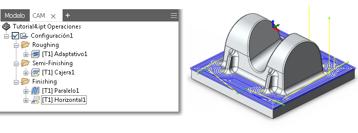

A diferencia de las configuraciones, las carpetas no afectan a las operaciones que contienen, pero son útiles para la agrupación de operaciones. Por ejemplo, una situación habitual consiste en crear carpetas distintas para las operaciones de desbaste, semiacabado y acabado.
Una pieza 3D con carpetas para cada grupo de operaciones. Una carpeta abierta muestra las operaciones que contiene.
