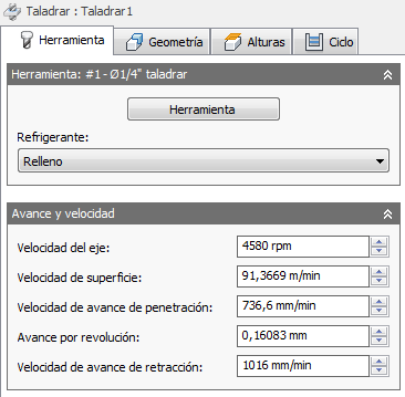

Parámetros de la ficha Herramienta
Refrigerante
Seleccione el tipo de refrigerante que se utiliza con la herramienta de mecanizado. No todos los tipos funcionan con todos los posprocesadores de máquina.
Avance y velocidad
Parámetros de corte del eje y velocidad de avance.

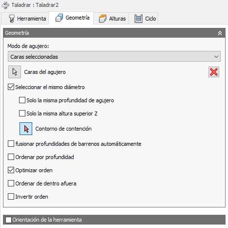

Parámetros de la ficha Geometría
Vea esta breve animación para conocer los aspectos generales de los filtros de selección de agujero.

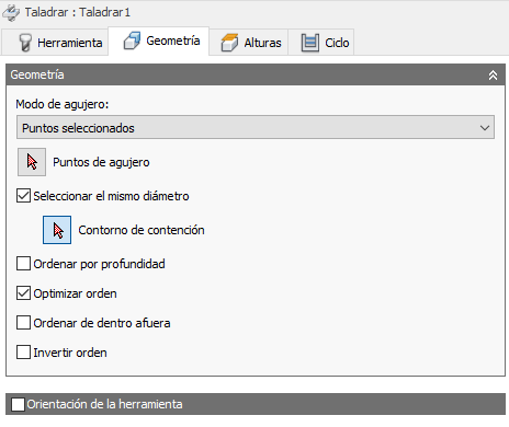

Modo de agujero
Especifica qué tipo de selecciones se pueden utilizar para buscar las ubicaciones de taladrado. Al seleccionar caras, se proporciona información adicional, como la altura inicial y la profundidad del agujero. Los puntos seleccionados solo devolverán la ubicación XY y la altura inicial Z del agujero. Caras seleccionadas es el método preferido para la selección de ubicaciones de taladrado porque mantiene la asociación con la función de modelo y actualizará la operación de taladrado si el modelo cambia.
Caras seleccionadas: cilindro Caras seleccionadas: chaflán
Puntos seleccionados: arista de agujero Puntos seleccionados: punto de boceto Puntos seleccionados: círculo de boceto
Caras del agujero
Contiene el número de caras seleccionadas para el taladrado. Se utiliza para la selección de operaciones basada en modelos. Utilice la X para desmarcar todos los elementos seleccionados.
Puntos de agujero
Contiene el número de puntos o curvas de arista que se ha seleccionado para el taladrado. Se utiliza para la selección de agujeros basada en la geometría. Utilice la X para desmarcar todos los elementos seleccionados.

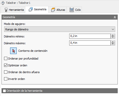

Rango de diámetro
Abre un conjunto de parámetros para la creación de una selección de rango mínimo y máximo. Elimina la necesidad de seleccionar físicamente funciones del modelo. El sistema evaluará el modelo en función de los valores de diámetro mínimo y máximo especificados. Utilice este rango para incluir o excluir tamaños de agujero. Esta opción resulta útil si la pieza se modela con tamaños que representan distintos procesos de mecanizado.
Ejemplo: seleccione todos los agujeros con un diámetro entre 0,250 y 0,2501 y todos los agujeros con un diámetro entre 0,2505 y 0,2506 para el escariado.
Consejo: para puntear todos los agujeros y crear un chaflán, seleccione un rango para los agujeros que se deben incluir. En la ficha Alturas, defina la Altura inferior del Ancho del chaflán y establezca el valor deseado de Ancho del chaflán. La profundidad se basa en el diámetro del agujero y la anchura del chaflán.
Marque esta opción para seleccionar todos los agujeros con el mismo diámetro que la operación seleccionada actualmente.
Una sola selección encontrará todos los agujeros coincidentes. El uso de esta opción está asociado con el modelo. Si posteriormente se agregan agujeros adicionales con el mismo diámetro, al regenerar la operación se incluyen automáticamente los agujeros agregados en el ciclo de taladrado.
Ejemplo: si activa esta opción, seleccione un solo agujero de 6 mm y un único agujero de 12 mm. Los agujeros de 6 mm y 12 mm de la pieza se seleccionarán automáticamente.

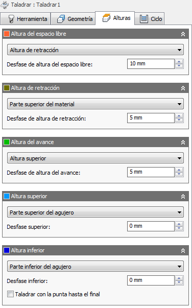

Parámetros de la ficha Alturas
Altura del espacio libre
La altura del espacio libre es la primera altura a la que herramienta se desplaza en su camino hacia el principio de la ruta de herramienta.
Desfase de altura del espacio libre
El Desfase de altura del espacio libre se aplica y guarda relación con la selección de altura del espacio libre en la lista desplegable anterior.
Altura de retracción
La Altura de retracción define la altura a la que la herramienta se desplaza antes de la siguiente pasada de corte. La Altura de retracción debería definirse por encima de la Altura del avance y Superior. La Altura de retracción se utiliza junto con el desfase posterior para establecer la altura.
Desfase de altura de retracción
El Desfase de altura de retracción se aplica y guarda relación con la selección de altura de retracción en la lista desplegable anterior.
Altura del avance
La altura de avance define la altura a la que se dirige la herramienta antes de cambiar a la velocidad de avance/penetración para introducir la pieza. La altura del avance debería definirse por encima de la Parte superior. Una operación de taladrado utiliza esta altura como la altura del avance inicial y la altura de retracción de picoteo. La altura del avance se utiliza junto con el desfase posterior para establecer la altura.
Altura del avance
Desfase de altura del avance
El Desfase de altura del avance se aplica y guarda relación con la selección de altura del avance en la lista desplegable anterior.
Altura superior
La Altura superior define la altura que describe la parte superior del corte. La Altura superior debería definirse por encima de la Parte inferior. La Altura superior se utiliza junto con el desfase posterior para establecer la altura.
Altura superior
Desfase de parte superior
El Desfase superior se aplica y guarda relación con la selección de altura superior en la lista desplegable anterior.
Altura inferior
La Altura inferior determina la altura/profundidad del mecanizado final y la menor profundidad a la que la herramienta desciende en el material. La Altura inferior debería definirse por debajo de la Superior. La Altura inferior se utiliza junto con el desfase posterior para establecer la altura.
Altura inferior
Desfase inferior
El Desfase inferior se aplica y es relativo a la selección de altura inferior en la lista desplegable anterior.
Taladrar con la punta hasta el final
Cuando se activa, la punta de la herramienta taladra más allá de la parte inferior del agujero. Coloca el labio del taladro hacia el diámetro completo en la parte inferior del agujero. También permite que la herramienta taladre completamente hasta la parte inferior, o más allá de la parte inferior con la profundidad de entrada.
Agujero de lado izquierdo: profundidad a la punta (desactivada)
Agujero de lado derecho: profundidad al labio (activada)
Profundidad de entrada
Especifica la distancia que el labio de la herramienta taladra más allá de la parte inferior del agujero, para garantizar un corte limpio de la pieza.
Agujero de lado izquierdo: entrada 0,0 in.
Agujero de lado derecho: entrada 0,06 in.
Precaución: La entrada puede provocar que la herramienta corte el accesorio o el material que se encuentre debajo de la pieza.

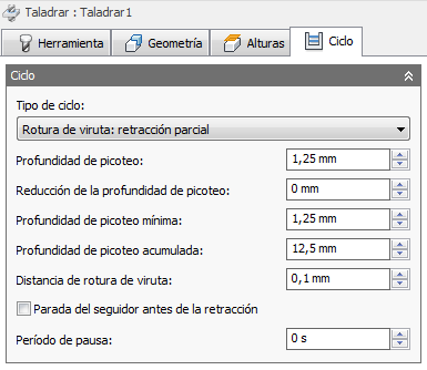

Parámetros de la ficha Ciclo
Tipo de ciclo
El Tipo de ciclo es el tipo de ciclo de taladrado. Autodesk HSM proporciona una serie de ciclos de taladrado predefinidos (predeterminados).
La selección de un ciclo de taladrado determina los parámetros que se pueden especificar para la operación de taladrado.
Profundidad de picoteo
Define la profundidad del primer movimiento de picoteo, que entra en el material y sale de este para limpiar y romper virutas.
Reducción de la profundidad de picoteo
Cantidad que se reduce la profundidad de picoteo por picotazo.
Profundidad de picoteo mínima
Profundidad de picoteo mínima permitida.
Profundidad de picoteo acumulada
Especifica la profundidad de picoteo que fuerza una retracción total.
Distancia de rotura de viruta
Con una operación de rotura de viruta, el taladro se retira a una distancia especificada después de avanzar en el agujero para evitar la adherencia de virutas.
Parada del seguidor antes de la retracción
Permite la pausa antes de la retracción del picoteo para aplanar las virutas. Esta opción puede aumentar considerablemente la elevación de la herramienta en función del material que se esté mecanizando.
Período de pausa
Período de pausa es el tiempo de pausa en segundos. Al especificar un tiempo de pausa, se detiene cualquier movimiento del eje durante un período determinado mientras que el eje sigue girando a las revoluciones por minuto especificadas. Esta opción se puede usar para garantizar la limpieza de las virutas antes de la retracción de un agujero, lo que generalmente mejora el acabado de un agujero.
Por lo general, un tiempo de pausa de entre 1/4 de segundo y 1 segundo es suficiente. Como ejemplo, especifique 0,25 o 1/4 en este campo para realizar una pausa de 1/4 de segundo.
