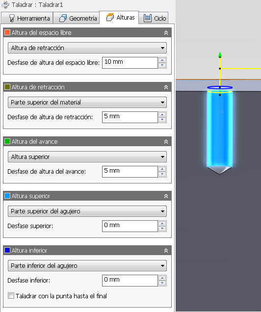

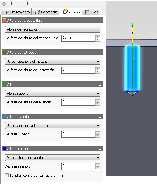

Las imágenes siguientes muestran dos posibles combinaciones de los parámetros de altura de taladro.
Altura inferior "Parte inferior del agujero". Fusionar profundidades de barrenos automáticamente está activada
Altura inferior "Parte superior del agujero", con desfase de -1 mm aplicado. Este parámetro taladra hacia abajo 1 mm desde la arista superior del agujero; es efectivo si está punteando una selección de agujeros.
