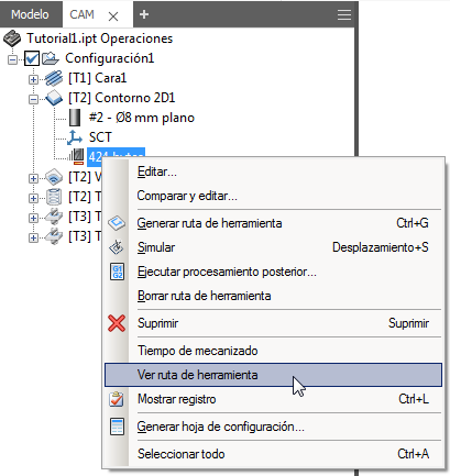

Para ver información de rutas de herramienta
Ver ruta de herramienta proporciona información de bajo nivel acerca de la ruta de herramienta en un formato de lista que, en algunos casos, puede resultar más conveniente que efectivamente simular la ruta de herramienta. Para acceder en el Navegador de CAM, haga clic con el botón derecho en el componente de ruta de herramienta de una operación y seleccione Ver ruta de herramienta en el menú contextual emergente.

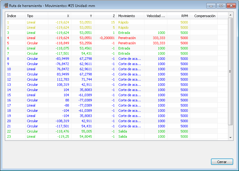

El cuadro de diálogo Ver ruta de herramienta muestra información sobre los desplazamientos individuales como avances y velocidades, tipos de movimiento, compensación de herramienta y coordenadas de movimiento.
