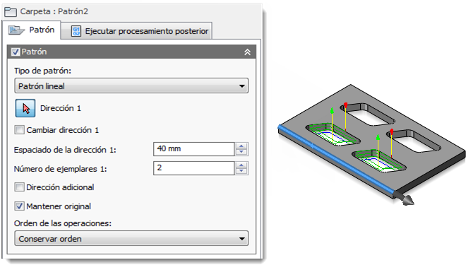

Referencia de patrón lineal
Ejemplo de ruta de herramienta de patrón lineal

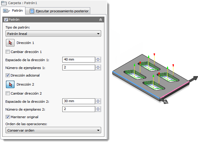

Creación de un patrón lineal
Para crear un patrón lineal, siga estos pasos:
  1. Comience por crear las operaciones para un solo elemento o la pieza donde desee crear el patrón.
  2. Añada las operaciones a una nueva carpeta Navegador de CAM haciendo clic con el botón derecho y seleccionando Añadir a nuevo patrón en el menú contextual emergente.
  3. Se muestra el cuadro de diálogo de la operación Patrón. Seleccione Patrón lineal en el menú desplegable Tipo de patrón: (este es el valor por defecto).
  4. Haga clic en el botón Dirección 1 y seleccione una arista recta o una línea de boceto en la dirección en la que debería crearse el patrón para las operaciones.
  5. Si es necesario, active la casilla de verificación Cambiar dirección 1 para invertir la dirección del patrón.

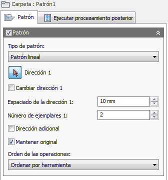

  6. En el campo Espaciado de la dirección 1:, especifique la distancia para el patrón.
  7. En Número de ejemplares 1:, escriba el número de veces que debería realizarse el patrón de las operaciones en esta dirección.
  8. Si desea continuar con el patrón en una segunda dirección, active la casilla de verificación Dirección adicional.
  9. Repita los pasos del 4 al 7 para Dirección 2.
  10. Por último, en el menú desplegable Orden de las operaciones:, elija si el patrón debería reordenar las operaciones por herramienta o por operación, o bien mantener el orden de las operaciones en el patrón.
