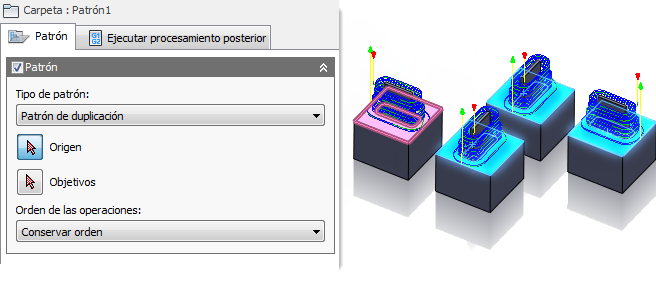

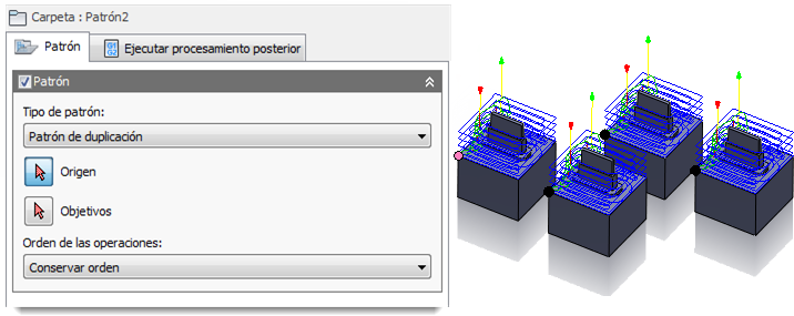

Ejemplo de ruta de herramienta correspondiente a patrón de duplicación

  4. Seleccione Patrón de duplicación en el menú desplegable Tipo de patrón:.
  5. Haga clic en el botón Origen y seleccione un vértice (punto), una cara o una operación de sistema de coordenadas. La selección debería estar en la geometría de las operaciones (o cerca de esta) a las que va a aplicar el patrón.

    Selección de vértices (puntos) como origen
  6. Haga clic en el botón Objetivos y seleccione el vértice (punto), la cara o la operación de sistema de coordenadas correspondiente para cada ejemplar de las operaciones que desee. Es importante que se seleccione el vértice (punto), la cara o el sistema de coordenadas que es equivalente al origen seleccionado, ya que esta es la base para la ubicación de los ejemplares.
    Selección de caras como objetivos. Tenga en cuenta que dos de las piezas están giradas.
