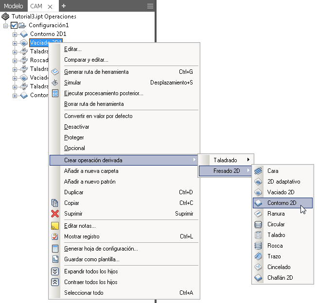

Creación de una operación derivada
Para crear una operación derivada, haga clic con el botón derecho en una operación, seleccione Crear operación derivada en el menú contextual emergente y, a continuación, elija el tipo de operación nueva como se muestra más arriba.
