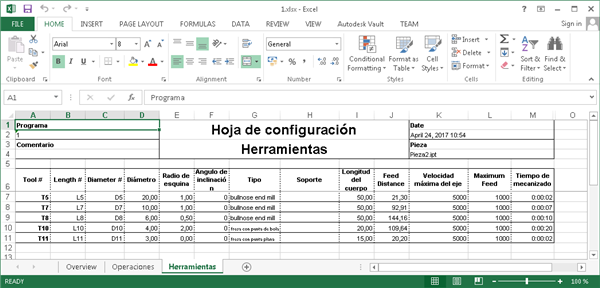

La hoja de configuración de Microsoft Excel y su plantilla de diseño/estilo correspondiente se denominan setup-sheet-excel.cps y setup-sheet-excel-template.xls, respectivamente. La publicación abre automáticamente Microsoft Excel después de la publicación para permitirle imprimir la hoja de configuración. Para un tiempo del ciclo más preciso, es necesario especificar el avance rápido ("rapidFeed") y el tiempo de cambio de herramienta ("toolChangeTime") en el cuadro de diálogo Procesamiento posterior en Propiedades.
La publicación traduce automáticamente todos los textos en la plantilla al idioma activo mediante las reglas normales de traducción de publicaciones. Sin embargo, igualmente puede escribir texto en la plantilla en cualquier idioma. El diseño por defecto se compone de tres hojas de trabajo: una descripción, una lista de operaciones y una lista de herramientas. El diseño está preconfigurado para caber correctamente en una página cuando se carga.
La hoja de trabajo Operaciones
La hoja de trabajo Herramientas
