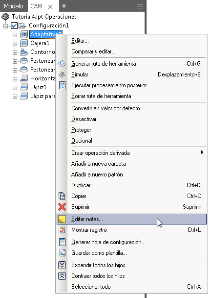

Para añadir notas
Se pueden añadir notas para cada operación al elegir Editar notas con solo hacer clic con el botón derecho en el menú contextual emergente del Navegador de CAM. Las notas pueden generarse en las hojas de configuración o en programas NC. Las notas se utilizan normalmente para transmitir información importante para el operador de CNC. La hoja de configuración HTML incluye notas por defecto. La mayoría de publicaciones genéricas se deben actualizar para incluir notas.
Elección de Editar notas en el menú contextual emergente

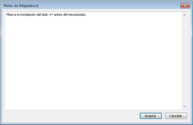

Edición de una nota para una operación
