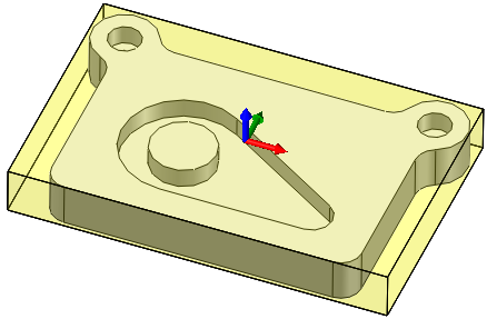

Para obtener una vista preliminar del material para una configuración
Puede obtener una vista preliminar rápida del material para una configuración. Para ello, seleccione el nombre de la configuración en la parte superior del Navegador de CAM. Esta operación permite verificar inmediatamente si el material se ha configurado correctamente sin editar la configuración ni entrar en la simulación del material. La vista preliminar del material se oculta automáticamente cuando una operación está inactiva.
Vista preliminar del material para una configuración seleccionada
