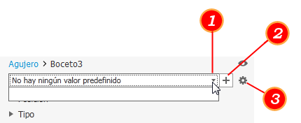

Interfaz de valores predefinidos
No hay ningún valor predefinido
Si el valor predefinido muestra que no hay estilo predefinido, significa que la operación es heredada o que se ha creado con los valores de "El último usado". Si se trata de una operación heredada y se cambia un valor, y el valor es diferente del valor actual "El último usado", se le asignará el nombre de valor predefinido Personalizado.
¿Qué indica el asterisco (*)?
Un asterisco (*) en un nombre de valor predefinido como, por ejemplo, *Predefinido 1, indica que un valor de definición de operación ha cambiado respecto a la versión guardada. Para guardar el valor predefinido modificado, use la lista desplegable de configuraciones
y sustituya el valor predefinido anterior, o use
para guardar los cambios en un valor predefinido nuevo.
Dado que los valores predefinidos y estilos se definen de forma independiente, hay ocasiones en que estos dos elementos se vuelven incompatibles. Cuando se produce la incompatibilidad, no se puede acceder al valor predefinido. Sigue apareciendo en la lista, pero está desactivado y se muestra en gris. Para activar el valor predefinido y que se pueda utilizar con el estilo con el que no es compatible, debe modificar la propiedad o el valor que no es compatible.
Puede especificar las tolerancias de los parámetros y estas se guardarán como valores predefinidos. Haga clic en la flecha desplegable, seleccione Tolerancia… y especifique el tipo de tolerancia y el rango. Guarde el valor predefinido con un nombre que le permita identificarlo.
Para desactivar las tolerancias, asigne un valor predeterminado al tipo de tolerancia y guarde la configuración. Los valores con tolerancia se reconocen fácilmente por el indicador de color.

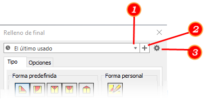

A continuación se describe cómo crear, guardar, editar y administrar los valores predefinidos y los archivos que generan.
Haga clic en
Crear valor predefinido y especifique el nombre del valor predefinido o pulse Intro para aceptar el nombre predeterminado.
El valor predefinido El último usado se compone de los parámetros utilizados en la última operación predefinida de ese tipo. Este valor se muestra cuando no se ha guardado ningún valor predefinido para una operación que se acabe de crear. Puede utilizar el valor predefinido El último usado tal cual o modificar sus valores. En cualquier momento puede guardar el valor predefinido cambiado por un valor predefinido nuevo. Para ello, haga clic en
Crear valor predefinido y acepte el nombre por defecto o proporcione otro nombre. El valor El último usado se mantiene de una sesión a otra.
Cuando se edita una operación, el valor predefinido usado para crearla se carga en el cuadro de diálogo. Si el valor predefinido muestra No hay ningún valor predefinido, significa que la operación es heredada sin valor predefinido o que se ha creado con los valores de "El último usado". Si se trata de una operación heredada y se cambia un valor, y el valor es diferente del valor actual "El último usado", se le asignará el nombre de valor predefinido Personalizado.
Los asteriscos (*) en valores predefinidos, como *Valor predefinido 1, indican que un valor de definición de operación ha cambiado desde la versión guardada. Para guardar el valor predefinido modificado, use la lista desplegable de configuraciones
y sustituya el valor predefinido anterior o use
para guardarlo como un valor predefinido completamente nuevo.
Cuando edita una operación, el campo Valor predefinido se rellena con:
No hay ningún valor predefinido si la operación es una operación heredada o se ha creado con los valores de "El último usado". Si se trata de una operación heredada y se cambia un valor por otro diferente de la configuración actual de "El último usado", se le asignará el nombre de valor predefinido Personalizado.
