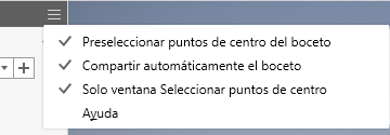

  2. Opcional: compruebe en el menú del panel que las opciones que desea estén activadas. Las dos opciones son las siguientes:
    • Preseleccionar puntos de centro del boceto: al activar esta opción, todos los centros del boceto que no se hayan utilizado en el boceto activo se seleccionan automáticamente para utilizarse con el comando Agujero, por lo que cada centro se rellena con un agujero. Utilice Ctrl+clic para eliminar los centros en el conjunto de selección. Desactive la opción para inhabilitar la preselección.
    • Compartir automáticamente el boceto: cuando se utiliza el comando Agujero, si existen centros de boceto sin utilizar al hacer clic en (Crear nuevo agujero), el boceto se compartirá automáticamente para utilizarse al crear el siguiente agujero. Si no se utiliza el boceto para el siguiente agujero, o hace clic en Cancelar o Esc, el boceto dejará de compartirse. Puede compartir un boceto de forma manual haciendo clic con el botón derecho en el nodo del navegador de bocetos y haciendo clic en Compartir boceto. Esta opción únicamente está disponible en el entorno de piezas.
    • Solo ventana Seleccionar puntos de centro: por defecto, este parámetro está activado y en la selección de la ventana solo se capturarán los objetos del punto central. Si desea seleccionar cualquier tipo de objeto de punto, que es un comportamiento heredado, pulse para desactivar este parámetro.

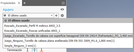

  3. Especifique un valor predefinido. Si no hay valores predefinidos o el valor preferido no existe, continúe con el proceso especificando los parámetros de agujero necesarios.
    Nota: Cuando haya terminado de especificar los parámetros y haya pulsado Aceptar, se crea automáticamente un valor predefinido llamado El último usado. Puede continuar usando el valor predefinido o guardarlo con el nombre que especifique. Los valores de tolerancia de los parámetros de agujero se guardan como predefinidos.
    Importante: Si desea crear un valor predefinido y la opción está desactivada, el archivo HoleCmd.preset se establece en Solo lectura. Vaya a la carpeta %USERPROFILE%\AppData\Roaming\Autodesk\Inventor xxxx\Presets. Pulse con el botón derecho del ratón el archivo predefinido y seleccione Propiedades. En la sección Atributos de la ficha General, desactive la opción Solo lectura.
