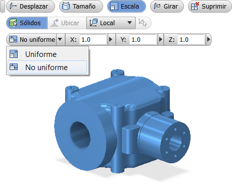

Edición directa
Se ha añadido la opción Escala a la barra de herramientas pequeña. Utilice la lista desplegable para especificar la opción de escala Uniforme o No uniforme.
