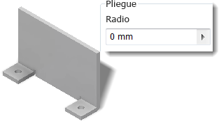

Radio de plegado cero
El radio de plegado cero se ha añadido en los comandos siguientes:
  • Cara
  • Pliegue
  • Pestaña
  • Curva de contorno
  • Pestaña solevada
  • Reborde
  • Pliegue

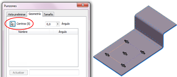

Punzonado
La cantidad de ejemplares de la herramienta de punzonado se ha añadido al cuadro de diálogo Punzones, ficha Geometría.

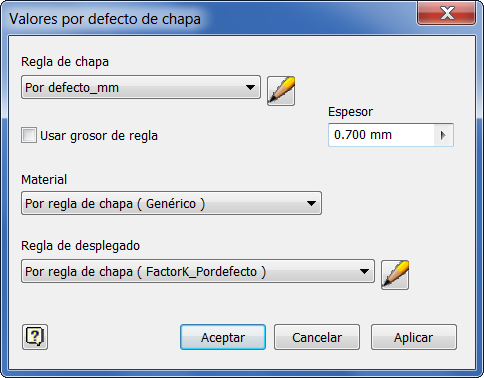

Detección de grosor
Cuando convierta una pieza en chapa, se le pedirá que seleccione una cara base. Esta selección, permite a Inventor medir el grosor del material. Después de seleccionar una cara, aparece el cuadro de diálogo Valores por defecto de chapa. El grosor medido se muestra en el cuadro de valor Grosor. Haga clic en Aceptar para aceptar el valor de grosor medido.

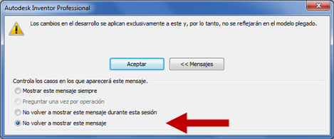

Cerrar advertencia
Puede cerrar de forma permanente el mensaje de advertencia al realizar modificaciones en el desarrollo.

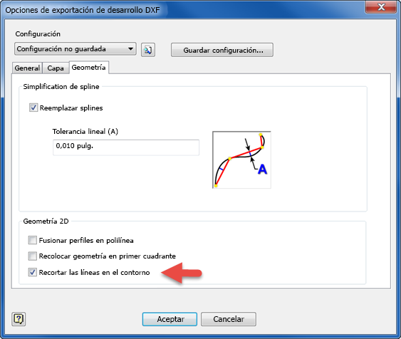

Exportar archivos DWG y DXF
Algunas herramientas de taller no podían utilizar un archivo de desarrollo DWG o DXF exportado si un eje de doblez cruzaba un agujero del doblez. Se ha añadido una nueva opción a la ficha Geometría del cuadro de diálogo Opciones de exportación de desarrollo DXF o DWG. Active la nueva opción Recortar las líneas en el contorno de la ficha Geometría para recortar los ejes de doblez hasta la arista del corte.
