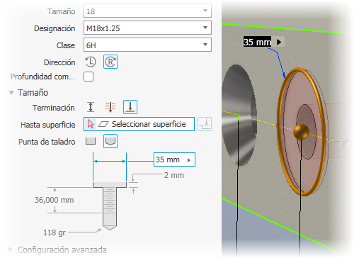

  6. La opción Roscas se activa cuando se selecciona el tipo de agujero Roscado o Roscado cónico. Especifique los parámetros del agujero:
    • Tipo especifica el tipo de rosca. Elija una opción en la lista de roscas estándares.
      El tipo de rosca Roscas unificadas ANSI es un ejemplo de tipo de rosca basada en pulgadas. El tipo de rosca Perfil M métrico ANSI es un ejemplo de rosca basada en milímetros. La especificación NPT es un ejemplo de tipo de rosca basada en pulgadas. El tipo de rosca Inclinación interna ISO es un ejemplo de rosca basada en milímetros.
    • Tamaño especifica el tamaño de la rosca. Elija una opción en una lista de tamaños nominales para el tipo de rosca seleccionada.
      Cada diámetro nominal dispondrá de uno o varios pasos. Cada combinación de diámetro nominal y paso dispondrá de una o varias clases.
    • Designación especifica el paso de rosca.
      El paso es la distancia desde un punto de una rosca hasta un punto correspondiente en la siguiente rosca medida en paralelo al eje.
      Nota: si usa unidades imperiales, el paso es igual a 1 dividido por el número de roscas por pulgada.
    • Diámetro muestra el valor del diámetro del agujero para el tipo de operación de agujero. Este valor hace referencia a la forma en que las vistas de dibujo representan las roscas.
      Para cambiar este valor, vaya a Herramientas Opciones Parámetros del documento ficha Modelo. Cambie el valor de Diámetro de agujero roscado. El diámetro del agujero se define automáticamente en función de la especificación de la rosca en Thread.xls.
    • Clase especifica la clase de ajuste para la rosca interna.
      Nota: En el caso de las roscas inglesas, la letra A representa roscas externas y la letra B, orificios interiores roscados. Utilice números más altos para requisitos de ajuste más precisos. Por ejemplo, utilice 2B para tornillos, pernos, tuercas y otras aplicaciones generales. Utilice 3B para con unos requisitos de precisión y ajuste mucho más exigentes.
    • Profundidad completa especifica roscas para toda la profundidad del agujero y solo puede especificarse para agujeros roscados.
    • Dirección permite especificar cómo se enroscan las roscas.
      • Con la opción Izquierda, las roscas giran en sentido antihorario cuando se visualizan en dirección perpendicular al eje del agujero en dirección de retroceso. Un tornillo roscado a izquierdas se introduce en la tuerca cuando se gira en el sentido contrario de las agujas del reloj.
      • Con la opción Derecha, las roscas giran en sentido horario cuando se visualizan en dirección perpendicular al eje del agujero en dirección de retroceso. Un tornillo roscado a derechas se introduce en la tuerca cuando se gira en el sentido de las agujas del reloj.
