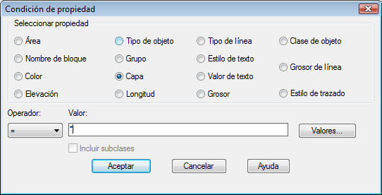

Para previsualizar objetos de dibujo utilizando una consulta de propiedad
Seleccionar Capa como la condición de propiedad. Solo los objetos de las capas que se hayan especificado se añadirán al mapa.

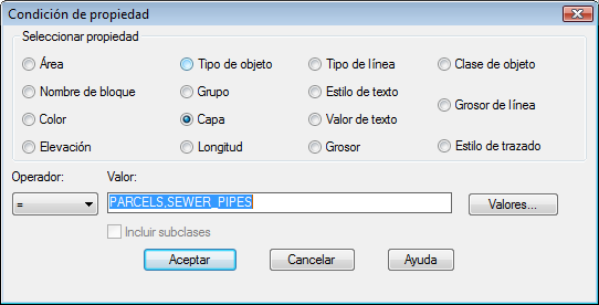

Especificar las capas que se desean utilizar para determinar los objetos que se añaden.
El modoPrevisualización muestra los objetos sin crearlos realmente en el dibujo.
. Los objetos de las capas PARCELS y SEWER_PIPES se muestran en la ventana del dibujo. No se crean en el dibujo porque ha utilizado el modo de consulta Previsualización.
Los objetos que coinciden con los criterios aparecerán en el dibujo.
Solo las parcelas (polígonos con contornos negros) y las tuberías de alcantarillado (líneas verdes) se muestran en el área de dibujo.
