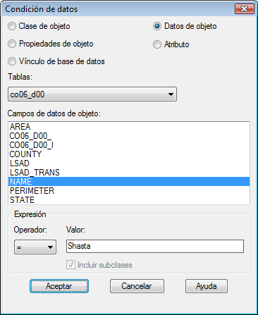

  2. En el cuadro de diálogo Definir consulta de dibujos asociados, en Tipo de consulta, haga clic en Datos.
  3. En el cuadro de diálogo Condición de datos, active la opción Datos de objeto.
  4. En la lista Campos de datos de objeto, seleccione NAME.
    Nota:
    No cambie el parámetro de Tablas.
  5. Mantenga el valor Operador establecido en =. Para Valor, escriba Shasta.
    Defina la condición de datos de la consulta.
    La consulta distingue entre mayúsculas y minúsculas. Compruebe que escribe el nombre como se muestra.
  6. En el cuadro de diálogo Condición de datos, haga clic en Aceptar. A continuación, haga clic en Ejecutar consulta.
