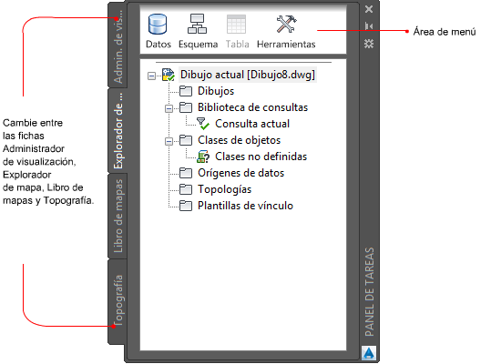

El Panel de tareas permite un acceso rápido a los elementos utilizados con más frecuencia y agrupa estos elementos en vistas relacionadas con las tareas. Utilice el Panel de tareas para crear, administrar, mostrar y publicar mapas.
El panel Tareas
Incluye cuatro fichas:
Cada vista del Panel de tareas dispone de su propia área de menú. También puede hacer clic con el botón derecho en cualquier elemento del Panel de tareas para ver un menú personalizado correspondiente a ese elemento.
Utilice estas técnicas para el Panel de tareas.
Para minimizar el Panel de tareas cada vez que aleja el cursor del mismo, haga clic con el botón derecho en la barra de título del Panel de tareas y active Ocultar automáticamente.
Una vez cerrado el Panel de tareas, puede volver a mostrarlo. En el Espacio de trabajo Análisis y planificación, haga clic en la

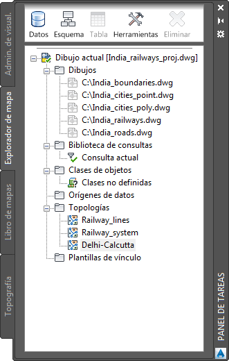

Utilice el Explorador de mapa para administrar los orígenes de datos incluidos en el mapa actual.
Utilice el Explorador de mapa para administrar los siguientes elementos:
Para enlazar un dibujo al mapa actual
Para utilizar una base de datos en un dibujo
Opte por una de las posibilidades siguientes:
Si en la ficha Explorador de mapa no se muestra inmediatamente el origen de datos, haga clic con el botón derecho en un espacio en blanco de la ficha Explorador de mapa. Haga clic en Actualizar.
AutoCAD Map 3D toolset crea automáticamente los archivos necesarios para la comunicación con la aplicación de base de datos. No obstante, con algunos tipos de base de datos, es necesario que el propio usuario configure estos archivos.

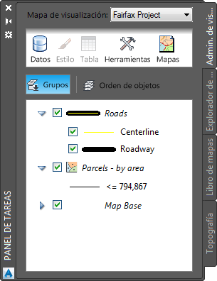

El Administrador de visualización le permite crear mapas de visualización. Cada mapa de visualización contiene un conjunto de capas con estilos. Puede tener más de un mapa de visualización en un archivo de mapas y aplicar estilos diferentes a los mismos datos en cada uno.
Utilice Conexión de datos para añadir elementos al mapa, o arrastre los orígenes de datos al Administrador de visualización para añadirlos como capas. Por ejemplo, arrastre un archivo SDF desde el Explorador de Windows® al área de capas para añadirlo.
Técnicas de uso del Administrador de visualización
Al seleccionar una capa también se muestra una ficha contextual en la cinta de opciones, con las opciones disponibles para esa capa. Consulte Menús contextuales.
Para utilizar el Editor de estilos y aplicar estilos a elementos geoespaciales

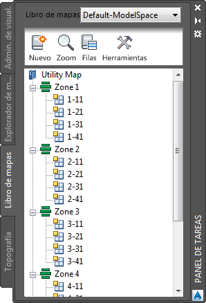

Utilice el Libro de mapas para crear mapas impresos, libros de mapas y archivos DWF de varias páginas a partir de mapas con estilos. Libro de mapas utiliza el Administrador de conjunto de planos de AutoCAD y proporciona una vista en árbol de las secciones del libro de mapas, como las páginas de un atlas. Utilice las flechas de navegación para desplazarse entre los títulos del mapa.
Para crear un libro de mapas

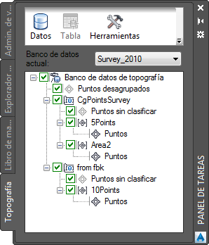

Utilice la ficha Topografía para importar y organizar los puntos de datos de levantamiento.
Utilice la ficha Topografía para importar y organizar los datos de levantamiento.
Para trabajar con datos de levantamiento
