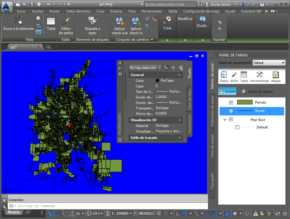

Empiece por familiarizarse con la ventana de AutoCAD Map 3D toolset:
La ventana de AutoCAD Map 3D toolset
