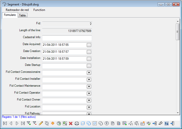

Cuando utiliza un dibujo de modelo de sector, también puede utilizar formularios para editar datos de atributo para elementos individuales.
Los formularios muestran la información de atributo para el nuevo elemento.

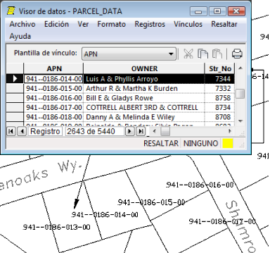

Mediante el Visor de datos puede ordenar y filtrar los registros de bases de datos externas vinculados a los objetos de dibujo. Además, si abre la tabla en el modo de edición, puede editar los datos en la tabla de base de datos.
El Visor de datos muestra los datos externos vinculados a un dibujo.
Para utilizar el Visor de datos
