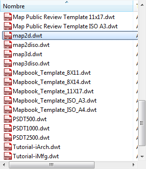

Dibujo.
Seleccione map2d.dwt.
Este archivo es una plantilla de AutoCAD que se ha configurado para trabajar con mapas bidimensionales en AutoCAD Map 3D toolset.
