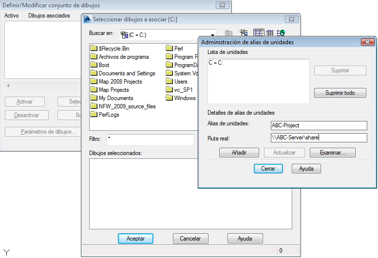

Para definir un alias de unidad
  1. En AutoCAD Map 3D toolset, en el Panel de tareas, haga clic en la ficha Administrador de visualización.
  2. En el Administrador de visualización, haga clic en DatosAñadir datos de dibujo Asociar dibujos origen.
  3. En el cuadro de diálogo Definir/Modificar conjunto de dibujos, haga clic en Asociar.
  4. En el cuadro de diálogo Seleccionar dibujos a asociar, haga clic en (Crear/Editar alias).
  5. En el cuadro de diálogo Administración de alias de unidades, escribir un nombre para el alias.
    El nombre debe contener solo caracteres alfanuméricos (incluido el guión y el carácter de subrayado), no puede contener espacios ni dos puntos y debe empezar con un carácter. Por ejemplo, puede llamar al alias TutorialData.
  6. Especifique un camino para el nuevo alias.
    En el cuadro de diálogo Administración de alias de unidades, especifique un nombre del alias y la ruta actual que representa.
    En este ejemplo, utilice la ruta de la carpeta en la que ha copiado los archivos de aprendizaje.
  7. Haga clic en Añadir y, a continuación, en Cerrar.
  8. Haga clic en Aceptar en los dos cuadros de diálogo siguientes.
    La ubicación de los dibujos se encuentra ahora asignada al alias de unidad. Ahora puede abrir los dibujos en esa carpeta sin definir ningún alias más.
