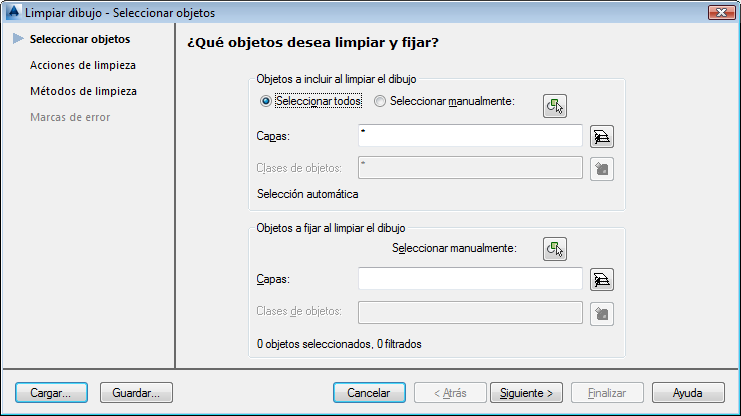

  3. En el cuadro de diálogo Limpiar dibujo - Seleccionar objetos, realice las siguientes acciones:
    • En Objetos a incluir al limpiar el dibujo, seleccione Seleccionar todo.
    • Asegúrese de que se incluye un asterisco (*) en el cuadro Capas.
    • Haga clic en Siguiente.
      Seleccionar todos los objetos que se deseen incluir en la operación de limpieza.
