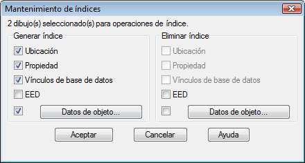

  4. En el cuadro de diálogo Mantenimiento de índices, realice las siguientes acciones:
    • Seleccione todas las opciones de Generar índice excepto EED.
      Seleccionar todas las opciones de la izquierda excepto EED.

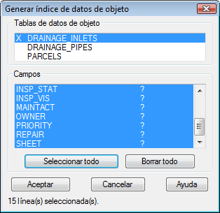

  5. En el cuadro de diálogo Generar índice de datos de objeto, realice las siguientes acciones:
    • En Tabla de datos de objeto, seleccione DRAINAGE_INLETS.
    • Haga clic en Seleccionar todo para seleccionar todos los campos de datos de objeto.
    • Seleccione cada una de las tablas de datos restantes incluidas en Tabla de datos de objeto y seleccione todos los campos de datos de la misma forma.
      Seleccionar una tabla de datos y, a continuación, sus campos de datos.
