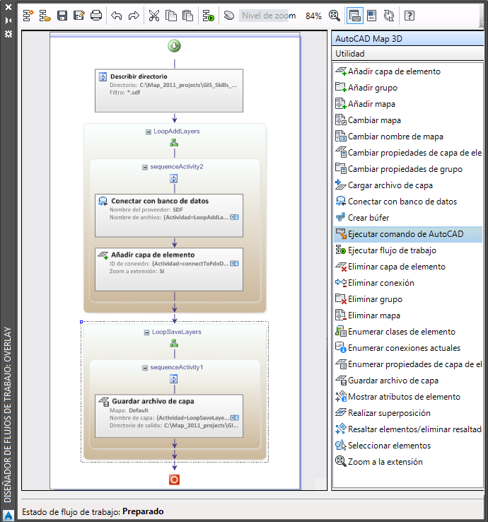

Expanda las actividades de AutoCAD Map 3D toolset a la derecha. Haga clic en Ajustar a tamaño de pantalla para ver todas las actividades a la vez.
Esta actividad busca en la carpeta especificada archivos en función del filtro especificado, en este caso, para todos los archivos SDF.
Seleccione una carpeta que contenga dos o tres archivos SDF. Si no tiene una carpeta de archivos SDF, puede utilizar los archivos SDF de muestra que vienen con el aprendizaje para crear uno.
LoopAddLayers es una actividad ForEach, que itera una acción determinada en una colección especificada de elementos. Este tipo de actividad se encuentra en la caja de herramientas de utilidades.
En este caso, la actividad ForEach se ha cambiado de nombre a “LoopAddLayers” para describir su funcionamiento. La actividad examina cada archivo SDF en la carpeta indicada en la actividad Exponer contenido del directorio. Para cada iteración, se conecta a un archivo SDF y añade una capa de elemento al Administrador de visualización.

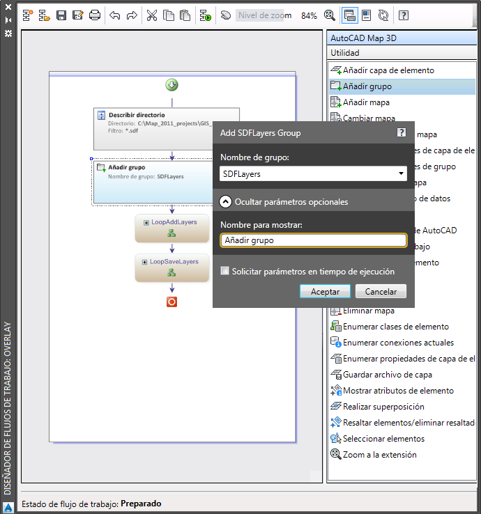

La nueva actividad Añadir grupo crea un grupo para contener las capas nuevas. Dado que la actividad LoopAddLayers añade capas al grupo, el grupo se debe crear antes de que comience la actividad de bucles.
Arrastre la actividad Añadir grupo justo encima de la actividad LoopAddLayers y cambie sus parámetros.

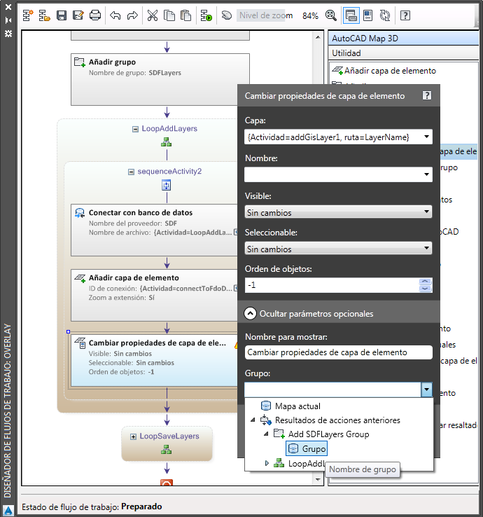

Dado que desea cambiar la propiedad Grupo para cada capa que añada, coloque esta actividad dentro de la actividad ForEach llamada LoopAddLayers.
Al seleccionar la salida de una actividad anterior, “enlaza” la actividad actual con su antecesora. El resultado de la actividad anterior aún no existe en el mapa actual. El enlazado le permite especificar una capa que se creará cuando se ejecute el flujo de trabajo.
Haga clic en la flecha abajo situada junto al campo Capa y, en Resultados de acciones anteriores, expanda la actividad Crear capa y seleccione la capa.
Expanda la sección Mostrar parámetros opcionales. Haga clic en la flecha abajo situada junto al campo Grupo y, en Resultados de acciones anteriores, expanda la actividad Añadir grupo de capas SDF y seleccione el grupo.
Arrastre la actividad Cambiar propiedades de capa de elemento dentro de la actividad LoopAddLayers y colóquela justo después de Crear capa. Cambie sus parámetros para especificar las capas que desea cambiar y el grupo de las capas.
