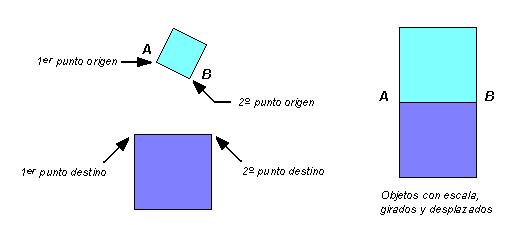

Utilice este comando para mover, girar y aplicar una escala a un objeto o un grupo de objetos. Para transformar un dibujo origen completo mientras está activo, utilice las opciones de transformación del cuadro de diálogo Parámetros de dibujos.
Responda a las solicitudes:
Escriba S para seleccionar objetos individuales o C para elegir todos los objetos de una capa.
Utilice cualquier método de selección de AutoCAD para designar los objetos que desea transformar. Si elige Capa, escriba los nombres de las capas que desea transformar. Puede utilizar caracteres comodín como * y ? para seleccionar un conjunto de capas.
Designe un punto del dibujo o escriba sus coordenadas.
Designe un punto del dibujo o escriba sus coordenadas. Los objetos se trasladan la distancia relativa entre el primer punto origen y este nuevo punto.
La diferencia entre el primer punto origen y el primer punto destino es el desfase de los objetos seleccionados.
La diferencia de ángulo entre los dos puntos origen y los dos puntos destino es la rotación.
El cociente entre la distancia que separa los dos puntos destino y la que separa los dos puntos origen es el cambio de escala.
