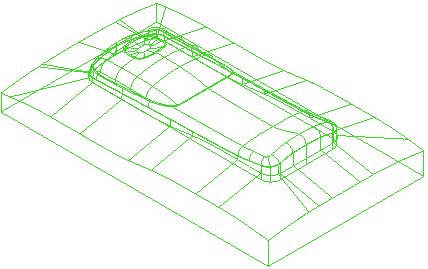

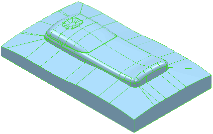

  7. El modelo se actualiza para reflejar el cambio de color:
    Es posible ver el cambio de color fácilmente si lo mira sin el sombreado:
