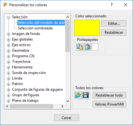

Haga clic en la pestaña de Fichero > Opciones > Personalizar los colores para abrir el cuadro de diálogo de Personalizar los colores.
Nota: Cualquier cambio de color que realice es global. Como consecuencia, los cambios permanecen entre las sesiones de PowerMill y se aplican a todos los proyectos.
En el lateral izquierdo del cuadro de diálogo aparecen los elementos que pueden tener colores personalizados.
Color seleccionado
Seleccionar un elemento en el árbol activa la zona de Color seleccionado del cuadro de diálogo, que muestra el color actual del elemento seleccionado. Recoge las siguientes opciones:
Editar — Abre el cuadro de diálogo estándar de Windows para editar el color. Seleccione un color y haga clic en Aceptar para mostrar este color en el área Color seleccionado del cuadro de diálogo Personalizar los colores.
Restablecer — Revierte la selección de colores a la que había cuando se inició PowerMill.
Copiar — Copia el color seleccionado actualmente en el portapapeles.
Pegar — Pega el color del portapapeles en el color seleccionado.
Color del portapapeles — Ilustra el color actual en el portapapeles.
Todos los colores
Es útil si desea utilizar esquemas de colores diferentes para tipos de trabajos distintos. Esta área de diálogo presenta lo siguiente:
Importar la tabla de colores — Carga una tabla de colores de un fichero. Se abre el cuadro de diálogo de Importar la tabla de colores, que funciona de la misma forma que los cuadros de diálogo de Abrir de Windows.
Exportar la tabla de colores — Guarda la tabla de colores actual. Se abre el cuadro de diálogo de Exportar la tabla de colores, que funciona de la misma forma que los cuadros de diálogo de Guardar de Windows. Todos los ficheros se guardan como ficheros de Tabla de colores *.pmlct. Esto puede ser útil si necesita diferentes esquemas de color para proyectos distintos.
Restablecer todo — Cambia la selección de colores a la que había cuando se inició PowerMill.
Valores PowerMILL — Restablece todos los colores a sus valores por defecto. Se abre el cuadro de diálogo de Consulta. Haga clic en para restaurar las opciones por defecto o No para cancelar esta solicitud.
