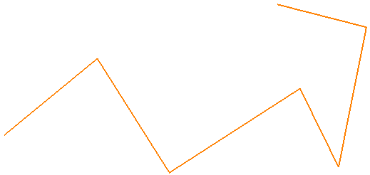

  1. Haga clic en la pestaña de Editor de curvas > panel de Crear > Líneas > Continua, para que se muestre la barra de herramientas de Línea continua.
  2. Puede dibujar la línea continua en el área gráfica o utilizar la zona de coordenadas de la barra de herramientas para describir la línea continua.
  3. Haga clic en para finalizar este segmento.

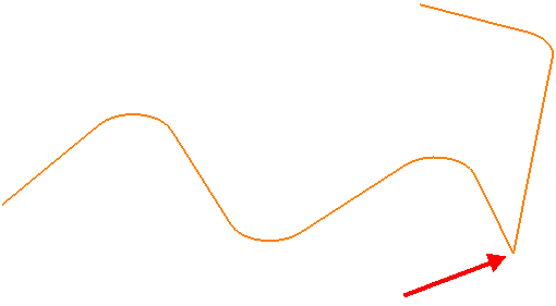

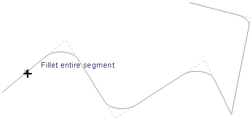

  4. Haga clic en la pestaña de Editor de curvas > panel de Crear > Círculos y arcos > Empalme recortado y desplace el cursor sobre la línea continua.
  5. Seleccione la línea continua.
Nota: No se crea ningún empalme si no es posible colocarlo tangencialmente entre dos segmentos de línea consecutivos. Intente un radio menor para crear un empalme.
