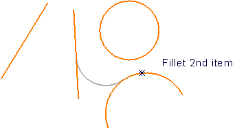

- Empalme recortado — Haga clic para empalmar y recortar dos curvas o todas las esquinas vivas dentro de una curva compuesta en el Radio especificado. Es posible crear empalmes entre:
- dos líneas.
- una línea y un arco.
- dos arcos.
Círculo
Arco
Los círculos no están recortados, pero los arcos sí. Las curvas que forman empalmes no se combinan en una curva. La única excepción es cuando una línea continua forma un empalme.
