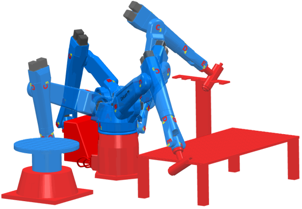

En este ejemplo se muestra cómo añadir los siguientes componentes para que se incluyan en la detección de colisiones:
Nota: PowerMill muestra los componentes estáticos en color gris y los componentes de eje en color azul.
Debe especificar un atributo NAME para cada uno de los componentes estáticos, ya que PowerMill verifica la posibilidad de colisiones en los componentes que contienen un atributo NAME.

    Dentro del fichero .mtd, cada componente estático se define en su propia sección (a la que se hace referencia como elementos principales en XML). Cada componente estático se identifica mediante un comentario, por ejemplo: <!-- El controlador es estático -->, seguido del elemento secundario <machine_part>.
  2. Edite el elemento <machine_part> asociado con el controlador introduciendo el atributo NAME="RobotCellController", de modo que el elemento sea como este: <machine_part NAME="RobotCellController">.
  3. Edite el elemento <machine_part> asociado con el portaherramientas introduciendo el atributo NAME="RobotCellTool", de modo que el elemento sea como este: <machine_part NAME="RobotCellTool">.
  4. Edite el elemento <machine_part> asociado con la tabla introduciendo el atributo NAME="RobotCellTable", de modo que el elemento sea como este: <machine_part NAME="RobotCellTable">.
  5. Edite el elemento <machine_part> asociado con la base de la mesa rotatoria introduciendo el atributo NAME="RotaryTableBase", de modo que el elemento sea como este: <machine_part NAME="RotaryTableBase">.
  6. Edite el elemento <machine_part> asociado con la base del robot introduciendo el atributo NAME="RobotBase", de modo que el elemento sea como este: <machine_part NAME="RobotBase">.
