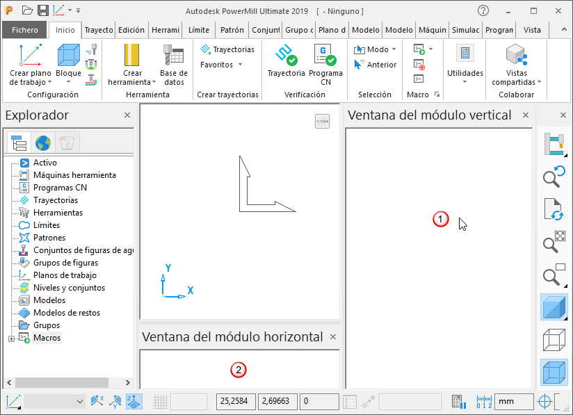

Puede añadir módulos a PowerMill para adaptar una solución de mecanizado a sus necesidades. Los módulos se desarrollan fuera de la aplicación principal de PowerMill, pero están diseñados para interaccionar completamente con ella. Se muestran en la ventana del módulo horizontal o del módulo vertical. No se puede cambiar dónde se muestran los módulos.
Ventana del módulo vertical
Ventana del módulo horizontal
Si no se muestra la ventana del módulo, haga clic en la pestaña de Vista > panel de Ventana > Interfaz de usuario > Ventana del módulo vertical o Ventana del módulo horizontal.

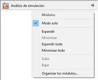

Visualización de los menús contextuales de las ventanas de módulos
Las opciones de los menús contextuales permiten gestionar la disponibilidad de los módulos y la manera en la que se muestran.
En la ventana del módulo vertical, haga clic con el botón derecho del ratón en el encabezado de un módulo para visualizar el menú contextual de la ventana del módulo.
- Modo solo — Seleccione para minimizar todos los módulos excepto el módulo seleccionado.
- Ocultar la pestaña — Seleccione para mostrar únicamente las pestañas en las que hay dos o más módulos activados.
- Organizar los módulos — Seleccione para abrir el Administrador de módulos. El Administrador de módulos permite administrar los módulos que están instalados en el PC.
En la ventana del módulo horizontal, haga clic con el botón derecho del ratón en una pestaña de módulo para visualizar el menú contextual de la ventana del módulo.
