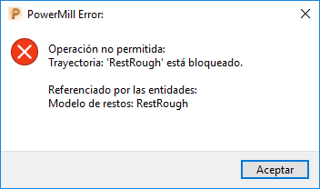

Mostrar errores y avisos — Cuando se selecciona, PowerMill abre los mensajes de error y de aviso en un cuadro de diálogo; por ejemplo:

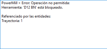

Cuando está sin seleccionar, PowerMill abre los mensajes en la ventana de comandos; por ejemplo:
