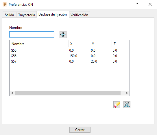

Para mostrar la pestaña principal, en el explorador, haga clic con el botón derecho en Programas CN y seleccione Preferencias > pestaña de Desfase de fijación.
Esta pestaña presenta lo siguiente:
Nombre — Introduzca el nombre del desfase de fijación.
Es necesario que los nombres especificados para los desfases de fijación sean reconocidos por el fichero de opciones que escribe el programa CN. Por ejemplo, un archivo de opción para un controlador de máquina herramienta Fanuc reconoce códigos G (como G55, G56 y G57).
Añadir un desfase de fijación nuevo — Haga clic para añadir el desfase de fijación a la tabla de Desfase de fijación.
Tabla de desfases de fijación — La tabla presenta los desfases de fijación y sus coordenadas. Para introducir o cambiar una coordenada, introduzca las coordenadas en las casillas X, Y o Z.
Puede dejar las casillas X, Y y Z en blanco y especificar las coordenadas en el controlador de la máquina herramienta.
Restablecer el desfase de fijación seleccionado — Haga clic para restablecer las coordenadas del desfase de fijación seleccionado a 0.0.
Borrar el desfase de fijación seleccionado — Haga clic para borrar el desfase de fijación seleccionado de la tabla de Desfase de fijación.
