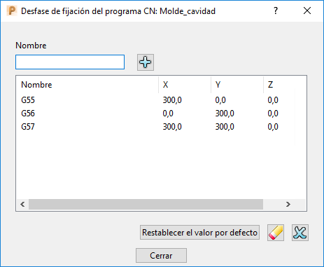

Cuando se ha creado un programa CN, el cuadro de diálogo de Desfase de fijación asociado al programa CN ya no incorpora los cambios realizados en la pestaña de Desfase de fijación principal. Para heredar los cambios posteriores, seleccione el botón de Restablecer el valor por defecto.
Para abrir este cuadro de diálogo, en el Explorador, haga clic con el botón derecho en un programa CN y seleccione Editar > Desfases de fijación.
Este cuadro de diálogo presenta lo siguiente:
Nombre — Introduzca el nombre del desfase de fijación.
Es necesario que los nombres especificados para los desfases de fijación sean reconocidos por el fichero de opciones que escribe el programa CN. Por ejemplo, un fichero de opciones para un controlador de máquina herramienta Fanuc reconoce códigos G (como G55, G56 y G57).
Añadir un desfase de fijación nuevo — Haga clic para añadir el desfase de fijación a la tabla de Desfase de fijación.
Tabla de desfases de fijación — La tabla presenta los desfases de fijación y sus coordenadas. Para introducir o cambiar una coordenada, introduzca las coordenadas en los cuadros de X, Y o Z.
Puede dejar los cuadros de X, Y y Z en blanco y especificar las coordenadas en el controlador de la máquina herramienta.
Restablecer el valor por defecto — Haga clic para volver a los desfases de fijación creados en la pestaña principal de Desfase de fijación. Se borra cualquier edición o desfase de fijación adicional creado en el cuadro de diálogo secundario de Desfase de fijación.
Restablecer el desfase de fijación seleccionado — Haga clic para restablecer las coordenadas del desfase de fijación seleccionado a 0.0.
Borrar el desfase de fijación seleccionado — Haga clic para borrar el desfase de fijación seleccionado de la tabla de Desfase de fijación.
