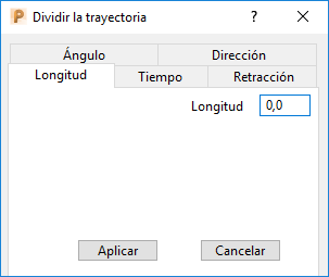

Dividir la trayectoria por longitud
Esta pestaña presenta lo siguiente:
Longitud — La longitud máxima de cada parte de la trayectoria.

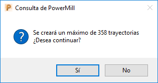

Cuando especifica una Longitud pequeña, se abre un cuadro de diálogo de confirmación antes de continuar.
Haga clic en para crear todas las trayectorias, haga clic en No para abandonar la operación.

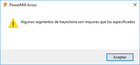

Si uno o más segmentos en la trayectoria original son más largos que la Longitud especificada, algunas de las trayectorias producidas por la operación de dividir también excederán la Longitud. En este caso se abre un mensaje de aviso:
