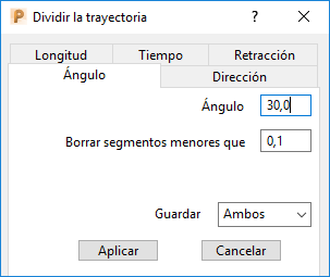

Utilice el elemento de Dividir para crear trayectorias nuevas dividiendo la trayectoria activa en dos o más secciones.
Haga clic en la pestaña de Edición de trayectoria > panel de Editar > Dividir para abrir el cuadro de diálogo de Dividir la trayectoria.
Hay cinco formas de dividir una trayectoria:
- Ángulo — Esta pestaña divide una trayectoria en dos partes dependiendo del ángulo que cada movimiento forme con el plano XY. El ángulo es independiente de la dirección de corte.
- Dirección — Esta pestaña divide una trayectoria en partes dependiendo de si la herramienta está cortando hacia Arriba, hacia Abajo o Plana. Las opciones se ofrecen para mantener combinaciones diferentes de las tres distintas partes. Esta opción es útil cuando desea mecanizar ciertas zonas con una herramienta que no puede mecanizar hacia abajo o si desea mecanizar áreas planas con una herramienta plana.
- Longitud — Esta pestaña divide una trayectoria en varias secciones para que la distancia que recorre la herramienta dentro de cada sección no exceda un límite especificado. Esta opción es útil si la vida útil de la herramienta es limitada.
- Tiempo — Esta pestaña divide una trayectoria en varias secciones de forma que el tiempo de mecanizado de cada sección no exceda el límite especificado. El tiempo se calcula utilizando la velocidad de avance especificada. Esta opción es útil si la vida útil de la herramienta es limitada.
- Retracción — Esta pestaña divide una trayectoria en cada punto de retracción de la herramienta.
