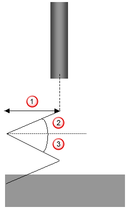

Longitud rampa finita — Cuando se selecciona, introduzca una longitud máxima de rampa. Cuando está sin seleccionar, la herramienta desciende con un movimiento en rampa en una sola pasada.
Nota: Se recomienda que Longitud de rampa sea mayor que el diámetro de la herramienta para facilitar la remoción de la viruta.
Longitud — Introduzca la longitud máxima de rampa. Se determina el número de movimientos de zig zag necesarios en la rampa. Este valor se representa en Unidades de diámetro de herramienta.
Longitud de la rampa
Ángulo zig
Ángulo zag
Nota: Unidades de diámetro de herramienta es la distancia relativa al diámetro de la herramienta. Es decir, una herramienta de 10 mm y unas UDH de 2 dan un valor real de 20 mm.
Ángulo zag independiente — Cuando se selecciona, es posible introducir un Ángulo zag distinto al Ángulo zig. Cuando está sin seleccionar, el Ángulo zag es el mismo que el Ángulo zig. El segundo ángulo de descenso se utiliza si la herramienta no alcanza el inicio del segmento de la trayectoria en una única pasada.
Máximo — Introduzca el ángulo de descenso formado cuando la herramienta entra en el bloque. Se especifica de la misma forma que el Ángulo zig (consulte la Longitud).
