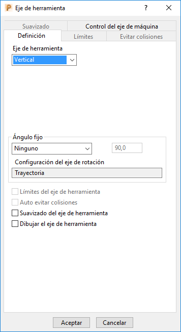

Para especificar la orientación del eje de herramienta
Utilice el elemento de Eje de herramienta para controlar la orientación de la herramienta y activar el mecanizado multiejes.
Haga clic en la pestaña de Edición de trayectoria > panel de Editar > Eje de herramienta para abrir el cuadro de diálogo de Eje de herramienta.
El cuadro de diálogo de Eje de herramienta contiene las pestañas siguientes:
Definición — Controla cómo desea que la herramienta se oriente a sí misma mientras se corta una trayectoria multiejes. El valor por defecto es Vertical, que se utiliza en el mecanizado estándar de 3 ejes.
Límites — Controla las limitaciones angulares de la máquina herramienta, que de esta forma limita el ángulo con el que se posiciona la herramienta mientras corta una trayectoria multiejes.
Evitar colisiones — Inclina automáticamente el eje de herramienta, de la forma definida por el usuario, para evitar colisiones de la punta o las producidas entre el portaherramientas / la caña del ensamblaje de herramienta y el modelo.
Suavizado — Minimiza los cambios de velocidad y posición del eje de herramienta. Se suavizan los movimientos del eje de la máquina herramienta.
Control del eje de máquina — Reduce el número de movimientos del eje y suaviza los cambios rápidos en la orientación del eje de la herramienta.
