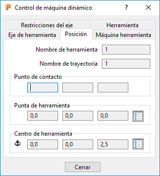

La pestaña de Posición en el cuadro de diálogo de Control de máquina dinámico muestra la posición de la herramienta en los ejes X, Y, y Z (relativa al plano de trabajo activo). Los valores se actualizan automáticamente cuando se utilizan los controladores interactivos para ajustar la posición de la herramienta.
Esta pestaña presenta lo siguiente:
- Nombre de herramienta — El nombre de la herramienta.
- Punto de contacto — Muestra el punto de contacto entre la herramienta y el modelo
- Punta de herramienta — Muestra la posición de la punta de la herramienta
- Centro de herramienta — Muestra la posición del centro de la herramienta
.El recuadro del Centro de herramienta solo se muestra cuando se está simulando una herramienta que tiene una punta esférica, como la herramienta esférica.
Punto fijo — Este icono indica qué punto está utilizando PowerMill como centro de rotación cuando se mueve la máquina herramienta. Aparece en las siguientes zonas:- Punto de contacto — Cuando la herramienta está en contacto con el modelo.
- Punta de herramienta — Cuando la herramienta no está en contacto con el modelo y la herramienta simulada no tiene una punta esférica, como la herramienta tórica.
- Centro de herramienta — Cuando la herramienta no está en contacto con el modelo y la herramienta simulada tiene una punta esférica, como la herramienta esférica.
Posición — Haga clic para abrir el cuadro de diálogo de Posición. El cuadro de diálogo permite definir la posición de la herramienta especificando la posición de la punta o del centro de la herramienta. Puede utilizar el cuadro de diálogo para especificar la posición de la herramienta en vez de utilizar los controladores interactivos.
Consejo: Puede encontrar útil utilizar los
controladores interactivos para definir la posición de la herramienta aproximadamente y después utilizar la pestaña de
Posición para especificar la posición de la herramienta con más exactitud.
