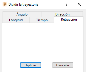

Dividir la trayectoria por retracción
Haga clic en Aplicar para dividir la trayectoria en cada punto de retracción de la herramienta. Esto permite reordenar las partes de trayectoria resultante.
Nota: Cualquier unión a la velocidad de avance de corte (en superficie, circular...) se guarda y la trayectoria en ese caso solo se divide en los puntos de retracción rápida.
