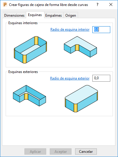

Utilice la pestaña de Esquinas del cuadro de diálogo de Crear figura para delimitar las esquinas de una figura.
Radio de esquina interior — Introduzca un valor para especificar el radio de empalme para las esquinas internas de la figura.
Figura de cajera sin esquinas redondeadas:
Figura de cajera con esquinas redondeadas internas:
Radio de esquina exterior — Introduzca un valor para especificar el radio de empalme para las esquinas externas de la figura.
Figura de cajera con esquinas redondeadas externas:
