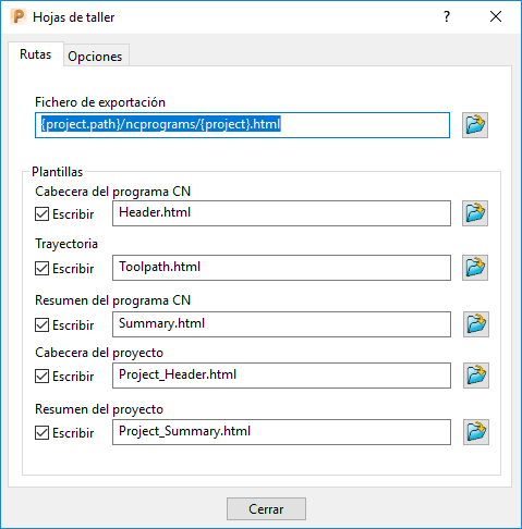

El cuadro de diálogo de Hojas de taller controla cómo se crean las hojas de taller. Para abrir el cuadro de diálogo de Hojas de taller:
Este cuadro de diálogo presenta las siguientes pestañas:
Fichero de exportación — Especifique la localización y el nombre del fichero raíz para las hojas de taller. Por defecto, PowerMill utiliza la carpeta que contiene el proyecto actual (indicada por la variable {project.path}) y crea el fichero /ncprograms/{project}.html dentro de ella.

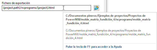

Para ver cómo se determina la ruta, coloque el ratón sobre el campo de Fichero de exportación para abrir la ayuda dinámica:
Plantillas — Especifica las plantillas que va a utilizar. Inicialmente, PowerMill utiliza el conjunto de plantillas predeterminadas que se encuentra en la carpeta de instalación. Para seleccionar un conjunto de plantillas personalizadas, modifique la posición por defecto para que apunte a la carpeta deseada:
en el campo de la Cabecera del programa CN, y localice la plantilla Header.html en la carpeta apropiada. PowerMill encuentra automáticamente el resto de las plantillas.Seleccionar la plantilla en el campo erróneo puede provocar resultados impredecibles. Por ejemplo, si desea utilizar un tipo de plantilla de resumen, pero la ha seleccionado en el cuadro de Trayectoria, los marcadores <summaryrow> quedan sin determinar cuando se crean las hojas de taller.
Es posible seleccionar hasta cinco plantillas distintas, pero tienen que pertenecer al mismo conjunto. Inicialmente, PowerMill utiliza el conjunto de plantillas predeterminadas que se encuentra en la carpeta de instalación. Para seleccionar un conjunto de plantillas personalizadas, modifique la posición por defecto para que apunte a la carpeta deseada:
en el campo de la Cabecera del programa CN, y localice la plantilla Header.html en la carpeta apropiada. PowerMill encuentra automáticamente el resto de las plantillas.Seleccionar la plantilla en el campo erróneo puede provocar resultados impredecibles. Por ejemplo, si desea utilizar un tipo de plantilla de resumen, pero la ha seleccionado en el campo de Trayectoria, los marcadores <summaryrow> quedan sin determinar cuando se crean las hojas de taller.
Escribir — Cuando se selecciona, activa el tipo de hoja de taller y utiliza la plantilla especificada aquí. Cuando está sin seleccionar, desactiva el tipo de hoja de taller.

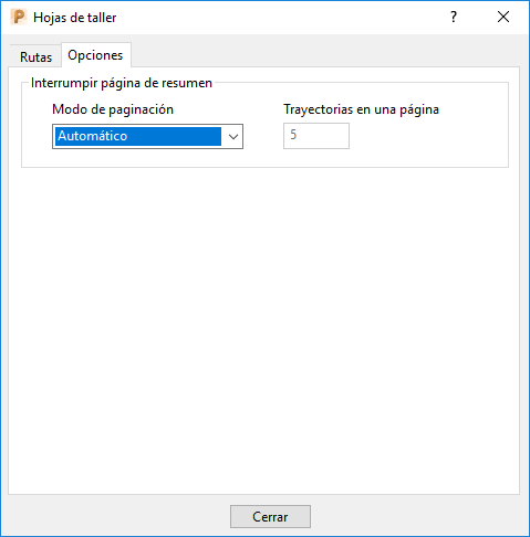

Modo de paginación — Seleccione una opción para determinar cómo se crean los saltos de página en las páginas de resumen:
