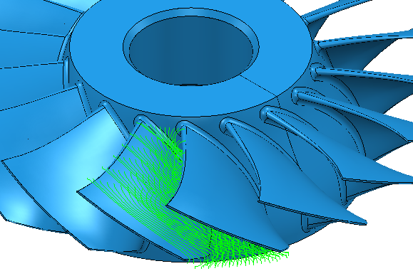

Utilice la estrategia de Desbaste del blisk para la eliminación rápida de material al mecanizar un blisk o un impulsor.
Nota: El desbaste del blisk solo mecaniza a un nivel que puede mecanizar completamente.
Nota: Es necesario
definir la geometría que conforma los componentes individuales del blisk o el impulsor antes de crear una estrategia de blisk. Es imprescindible que cada componente se agrupe en un
Nivel o
Conjunto individual.
Las páginas asociadas a la estrategia de Desbaste del blisk son:
- Desbaste del blisk — La página principal utilizada para definir los componentes del blisk.
- Mecanizado — Configuración para determinar el perfil de desfase, el orden y la dirección para el mecanizado.
El resto de las páginas son páginas de estrategia de trayectorias comunes.
