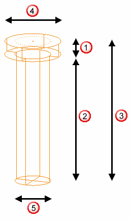

Los agujeros compuestos contienen varios agujeros superpuestos. Por ejemplo:
El primer componente tiene una longitud y un diámetro
. Esto tiene un Componente de Primero.
El segundo componente tiene una longitud y un diámetro
. Esto tiene un Componente de Segundo o Último.
El primer agujero tiene una profundidad y un diámetro
El segundo agujero tiene una profundidad y un diámetro
Puede ver la diferencia entre la representación de un agujero compuesto y un agujero individual en los conjuntos creados de figuras de agujeros.

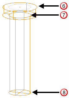

Un agujero compuesto puede tener una parte superior, inferior y parte superior del componente.
El primer componente tiene una parte superior y una parte inferior
El segundo componente tiene una parte superior , una parte superior del componente
. Esto tiene un Componente de Segundo.
