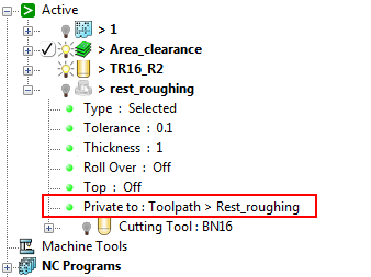

También se puede utilizar la rama de Activo para ver con qué trayectoria está asociado el límite vinculado activo.
