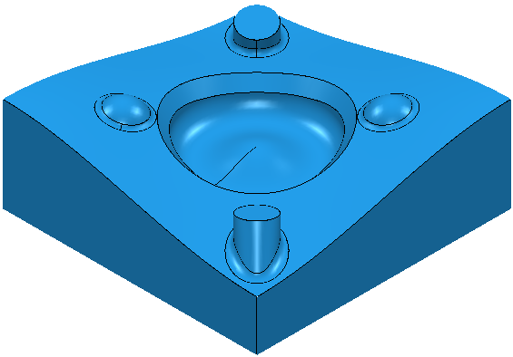

  1. Cree un Bloque y defina una Herramienta esférica de 10 mm.
    Asegúrese de que el bloque se extiende por encima de la parte superior del modelo.
  2. Seleccione la superficie superior.

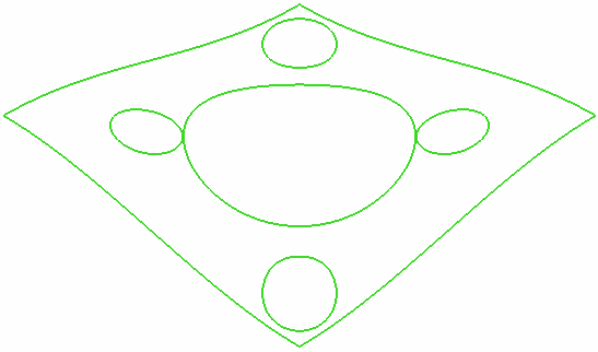

  3. En el menú contextual de Límites, seleccione Crear límite > Punto de contacto. Se abre el cuadro de diálogo de Punto de contacto.
    1. Haga clic en el botón de Modelo.
    2. Seleccione la opción de Permitir al límite ser vinculado.
    3. Haga clic en Aceptar.
    Para más información, consulte el Ejemplo de límite por punto de contacto.
    El límite aparece en la rama de Límites del explorador.

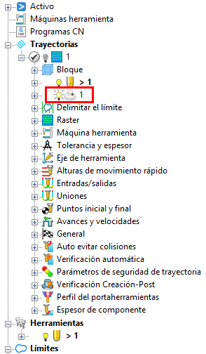

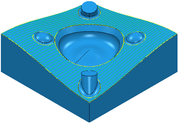

  4. Cree una trayectoria de Acabado raster utilizando el Límite por punto de contacto.
    El límite ya no aparece en la rama de Límites del explorador. Aparece en la rama de la trayectoria individual del explorador.
    El icono cambia de a .

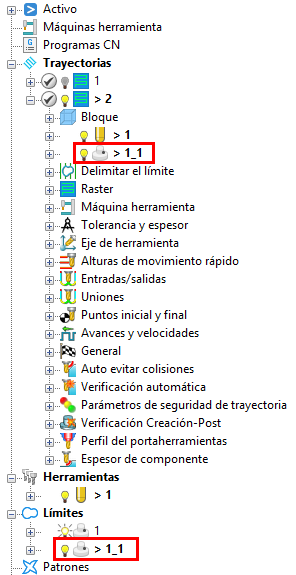

  5. Haga clic en la pestaña de Fichero > Opciones > Opciones de la aplicación > Límites > Límites vinculados y seleccione Mostrar los límites vinculados en el explorador para mostrar este límite en la rama de Límites del explorador.
  6. Si trata de crear otra trayectoria con el mismo límite vinculado, la trayectoria nueva crea una copia del límite vinculado.
  7. Cuando borra una trayectoria con un límite vinculado, el límite se borra con la trayectoria.
