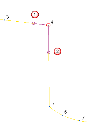

Tangente antes
Tangente después

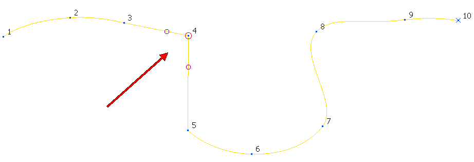

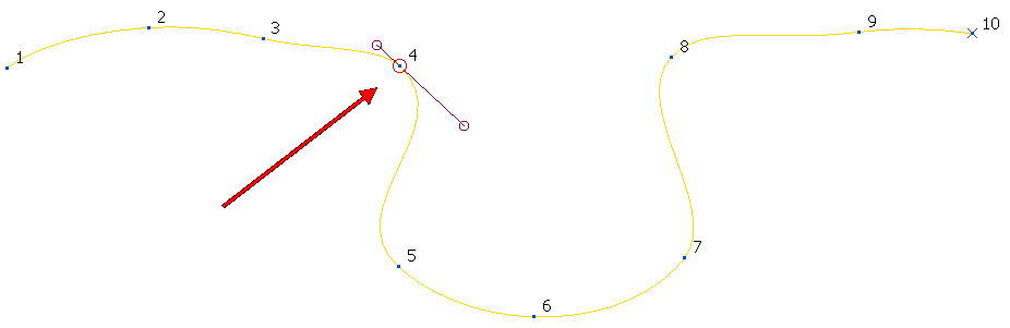

Enderezar — Haga clic para cambiar la dirección de tangencia y formar un tramo de línea recta.
Con la tangente Antes y después seleccionada, se transforman la tangente en el punto 4:
en esto:

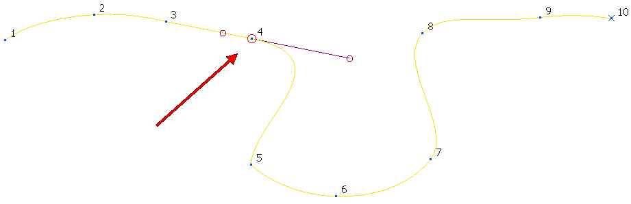

Alinear la tangente — Haga clic para alinear la dirección de tangencia seleccionada con la otra tangente en ese punto. Esta opción no está disponible con la opción de Tangente de Antes y después.
Con la tangente Después seleccionada, se transforma la tangente del punto 4:
en esto:
