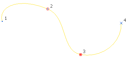

Comenzando con esta curva:

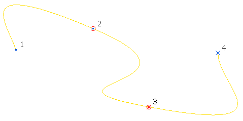

  1. Haga doble clic en la curva.
  2. Seleccione los puntos 2 y 3 (pulsando la tecla de Mayús mientras selecciona el punto 3).
  3. Haga clic en la pestaña de Herramientas de curva > panel de Segmentos > Editar las tangentes para abrir el cuadro de diálogo de Editor de tangentes.
  4. Introduzca una Escala de 4.
  5. Haga clic en Cancelar.
  6. Haga clic en la pestaña de Herramientas de curva > panel de Segmentos > Editar las tangentes.
  7. Introduzca una Escala de 0,2.
  8. Haga clic en Aceptar.
